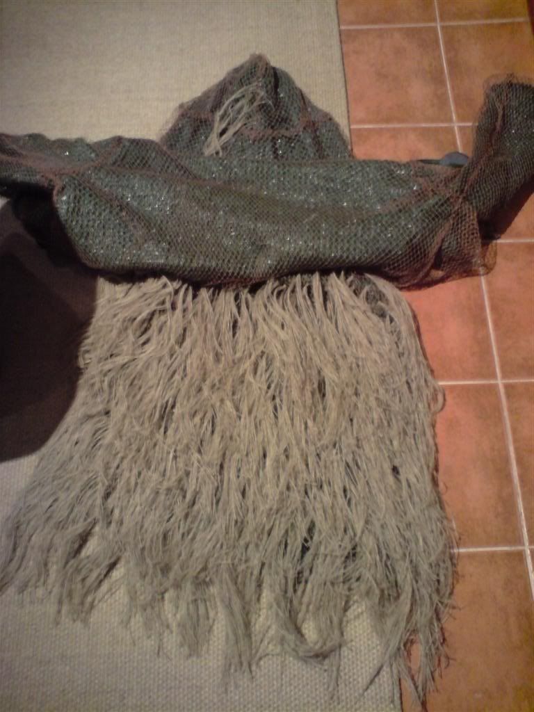

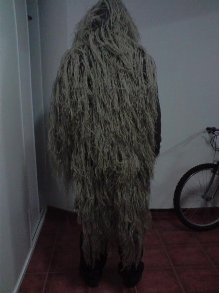

Ao coser a rede à sweat deixei atrás uma parte mais comprida para me tapar as pernas quando estou deitado, mas não coloquei nada à frente, para me movimentar à vontade.
Aqui já tinha feito essa parte de trás.

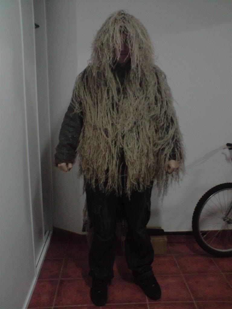

Já quase terminado e muitas horas passadas a dar nós

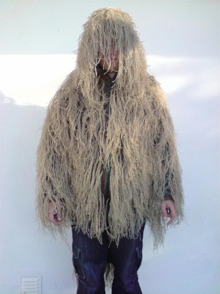

E praticamente acabado, tendo acrescentado, mais tarde, um pouco mais na cabeça para não se ver tanto a rede e na zona frontal perto do fecho, ao ver as fotos.
Este ghillie é bom para o verão e para o terreno aqui do Algarve.
Mas agora posso facilmente comprar um spray e colocar uns quantos tons de verde.
Mas prefiro deixá-lo assim desta cor pois é a que menos se destaca nos tons amarelos e castanhos que há aqui.
O olho humano é atraído pelas cores vivas tal como o verde e ignora as cores insípidas tal como o tan. Por isso fica assim.
