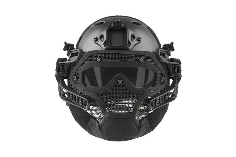

Quem joga comigo sabe que costumo jogar de capacete (uso oculos e coiso...)
Não é maravilhoso mas não é disso que vim falar...
Fazer mira com isto é impossível e em vez de gastar um pequeno balúrdio numa mira elevada ou num "rail riser" meti mão há obra e deu nisto!
